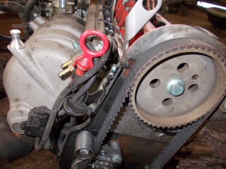

Wir waren heut mal wieder fleißig. Der Motor hat seinen neuen Zahnriemensatz verpaßt bekommen, die 86C Schwungscheibe ist montiert und eine Lösung für den Ölmeßstab wurde gefunden und umgesetzt. Der Ölmeßstab vom AJV stößt oben an der Haube an und somit mußte eine Lösung gefunden werden dies zu ändern. Statt den original Ölmeßstab abzuschneiden haben wir einen vom 86C verbaut samt dem Plastikaufsatz und am Meßstab eine neue Makierung gemacht, dies hat wunderbar funktioniert. Außerdem war ich in der Schlosserei und habe meine beiden Riemenscheiben zum umbauen weggebracht und meinen Motorhalter vom 86C der wegen der bald verwendeten Metallplatte (3mm) ebenfalls 3mm abgefräßt wird damit der Motor nicht schräg steht. Hier noch ein paar Fotos von heut. Zum vergleich die Schwungscheiben von 86C und AJV
