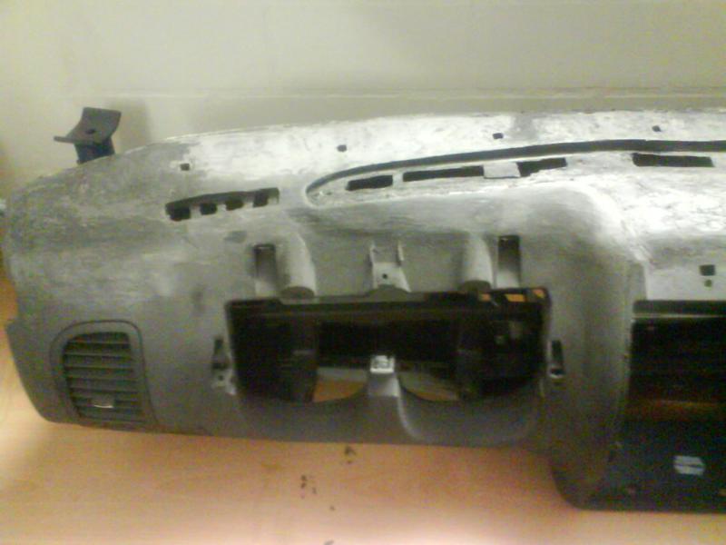

So hier ein paar Bilder vom A-Brett. Man wird sehen wieviel dabei abgeschnitten wurde. Die letzten beiden Bilder sind wie es einmal war ;) Nicht an die Feinheiten stöhren,wie gesagt es wird später noch weiter gemacht. Die gesammten Lüftungskanäle wurden vom 2f übernommen. Der hintere Teil mit den Halterungen wurden vom 2f genommen. Das hießt,der gesamte Lüftungskanal für die Scheibenbelüftung wurde aus dem 2f Brett geschnitten und mit dem Lupo Brett verschweißt. Die Kanäle wurden neu angefertigt und das ganze zusätzlich noch mit Kunstoff verstärkt. In der Tiefe musste das Brett gekürzt werden da sonst das Brett zuweit über der Schaltung hängt.Man aber auch noch Probleme mit der Lenkung bekommt ,da die Lenkstange dann zu kurz ist. Ohne Lenkrad wäre es schwer zu fahren *lol* In diesem Thread sind Bilder vom Ursprung http://www.polotreff.de/forum/t/102982,2
