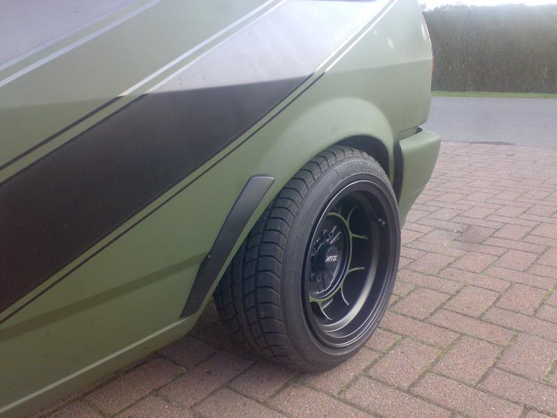

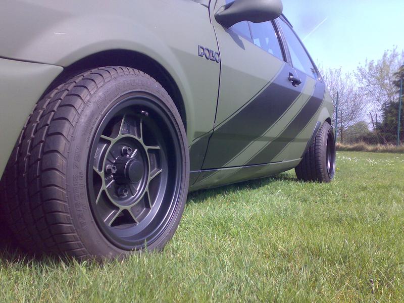

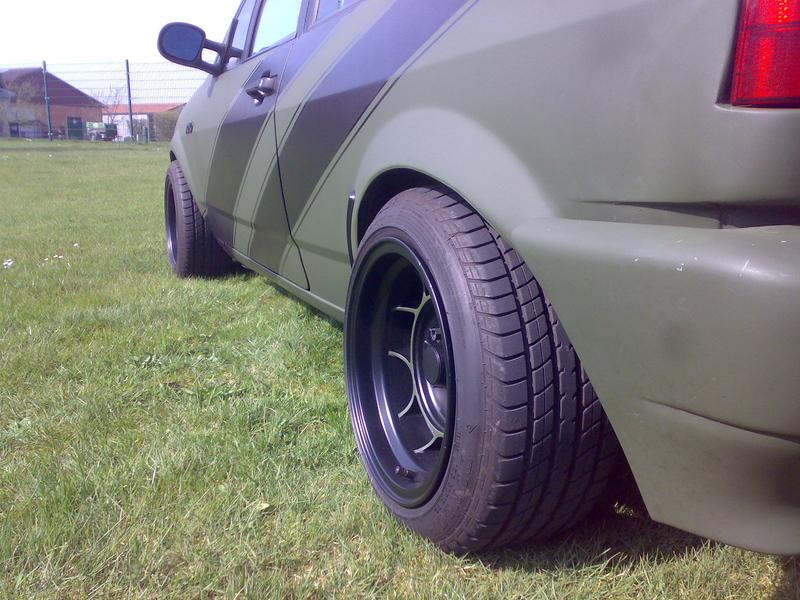

also ich denke mal standart 7x13 et 20 und 8x13 et00. vorne musst du bördeln und bei manchen tüver auch ziehen,weil es doch schon sehr an der grenze ist. hinten musst du ziehen,dann passt das locker. fahrwerk ist 70/50.
