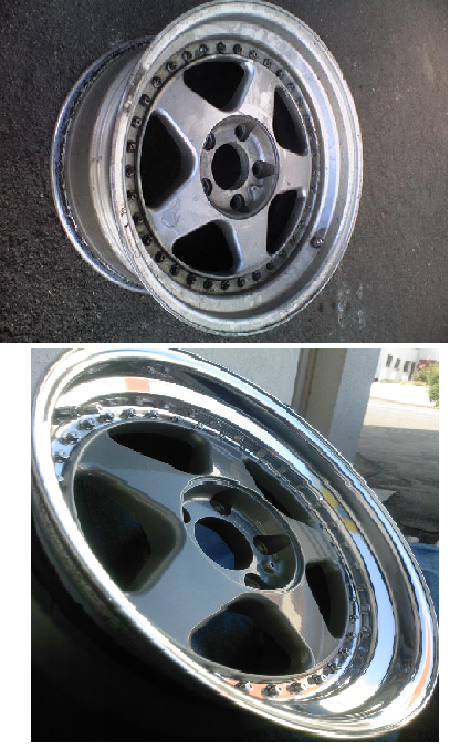

Ich denke das könnte auch schon eingefressen sein. Mit den ganzen Wundermitteln sollte man bei Hornpolierten Felgen aufpassen es kann auch sein, dass die dadurch matt werden (ist mir schon bei BBS RM passiert) Der Felgenreiniger sollte nicht Säurehaltig sein da gibts ein von P21 (Felgengel in rosa) ist leider sehr teuer aber wirkt und wie die anderen sagen nachpolieren. Die beste Lösung ist natürlich Hochglanzpolieren und dann immer schön jede Woche putzen. Siehe Bild
