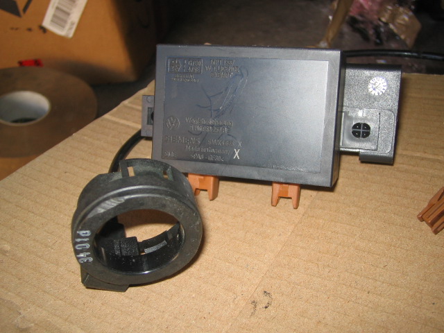

Würde auch mal die Lesespule wechseln ,kostet ca. 10€ . Wegfahrsperre ist ein bekanntes Probblem bei Polo 6n ,hatte ich auch Probleme mit ,wurde das Modul unter dem Lenkrad ausgetauscht .Reperatur hatte 200€ gekostet aber danach lief es ohne Probleme ... Hier mal ein Bild von dem Modul und der Lesespule...
