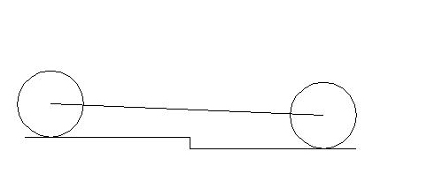

Wie schon einige hier schrieben fällt mir schwer zu glauben, dass es sich um Schäden durch eine Fräßkante handelt geschweige denn dass es überhaupt eine Beschädigung ist. Denke eher, das sind die Markierungen für den Wagenheber. Habe da mal eine schnelle Zeichnung gemacht in meinem CAD Programm. Genommen habe ich dazu eine Bordsteinkante 100 mm + den original Radstand + Reifendurchmesser von 600 mm (was etwa 17" und 195/45 er Reifen sind) Und so sieht das ganze dann im Maßstab 1:20 aus - so und wie soll man da bitte hängenbleiben - selbst wenn der Reale tiefpunkt noch 5 cm weiter unten ist?
