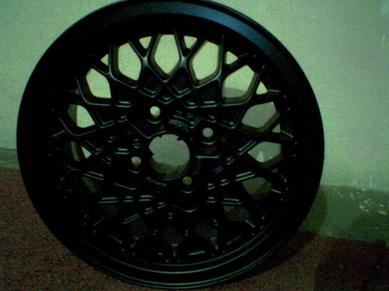

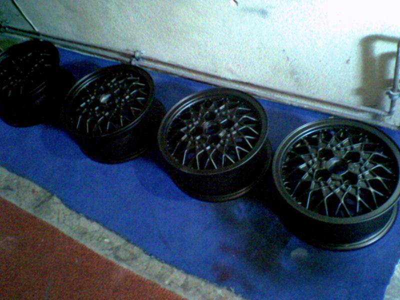

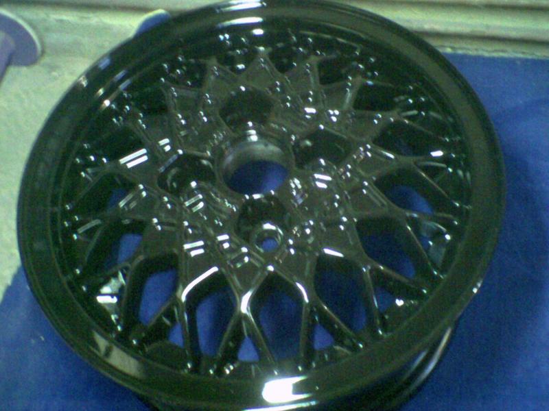

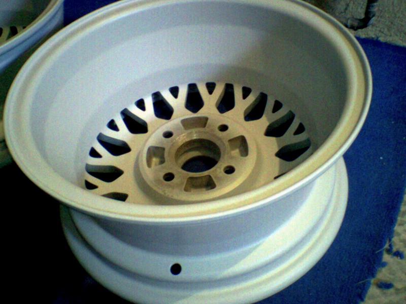

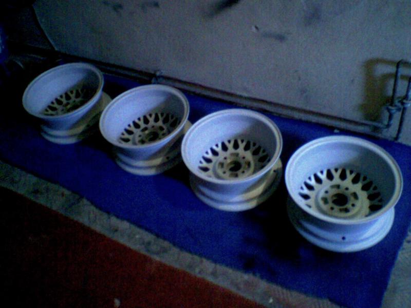

hatte meine mit der dose lackiert. - gründlich anschleifen - entfetten (silikonentferner, nitro etc.) - 2 dünne schichten grundierung - 4 dünne schichten schwarz - 3 dünne schichten klarlack, wobei ich bei der letzten schicht mit dem sprühkopf schon ziemlich nahe ran bin um sprühnebel zu vermeiden. hierbei entstehen dann gerne läufer oder nasen genannt. aber mit mehr oder weniger übung passiert das dann nicht. und zwischendurch immer gut aushärten lassen. fertig
