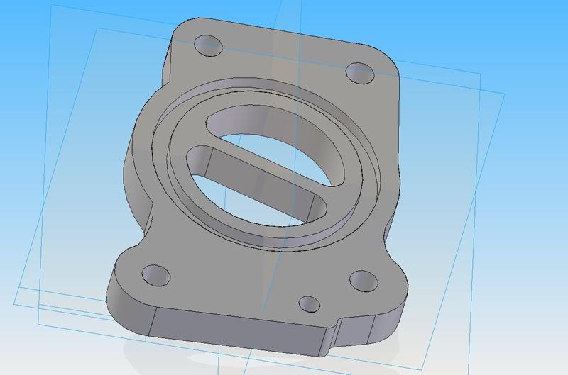

turbo flansch.jpgso bin wieder ein stück weiter gekommen aber dafür haben sich andere probleme aufgetan. ich muss mir da etwas einfallen lassen die leitungen von der klimaanlage zu verlegen und umzuquetschen frage ist gibts da jemanden der weis was dafür benötigt wird und wer soetwas macht?
na ja dann wird es da vorne zwar immer noch verdammt eng aber das geht schon irgendwie.
und damit ihr versteht wieso mal ein kleiner vorgeschmack wie es aussieht bzw. aussehen soll. auf den flansch werden je zwei abgasleitungen zusammengeführ. einmal 1 u.4 und 2 u.3 damit ist der effekt der stoßaufladung möglich jedoch ist dieser vorteil für einen hohen aufwand nur zu bekommen.
ich werde noch weitere bilder machen und euch auf dem laufenden halten
fals jemand ein hosenrohr braucht oder eine dichtung in stahl kann er sich gerne mit einer pn an mich wenden ich kann da bestimmt weiter helfen. :D :D
