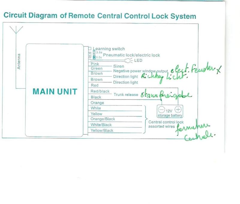

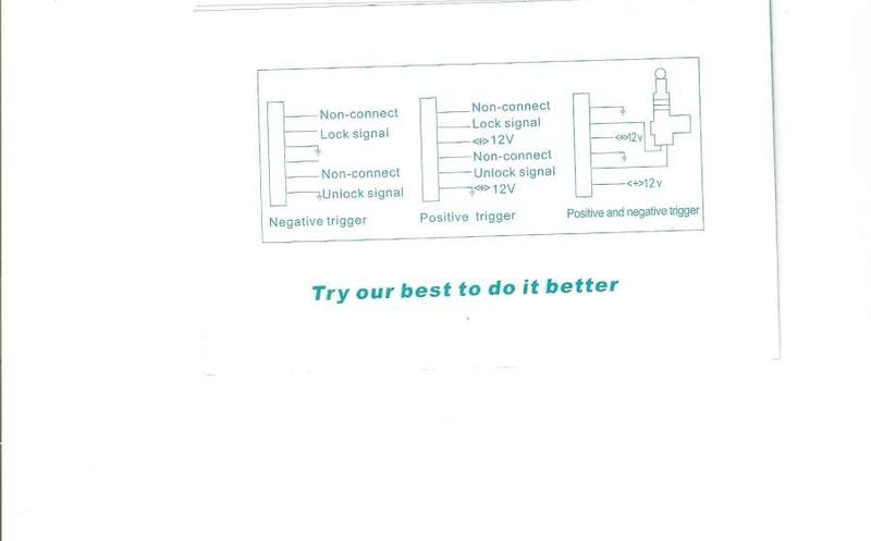

danke Knut-86C, das problem es sind so viele kabel und die farben die Funk zn passen nict zu den was ich Auto habe und deswegen hatte ich angst dass ich falsch mache.. hier ist die Anleitung..
