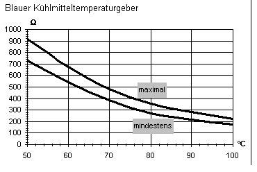

Also hier sind die Werte für den blauen Temperaturgeber, der für's Steuergerät. Übrigens, im kalten Zustand mal vorm starten den Stecker vom blauen Geber abziehen und starten. Laufverhalten des Motor's beachten. Beim NZ regelt das Steuergerät ohne Temperatursignal die Einspritzzeiten und -Menge für 20°C. Könnte bei den Zentraleinspritzern ähnlich sein. Jedenfalls dürfte das für die derzeitigen Temperaturen zu wenig sein. Also den Geber kalt durchmessen und evt ersetzen. Ist nicht teuer bei VW. Gruß - Mark
