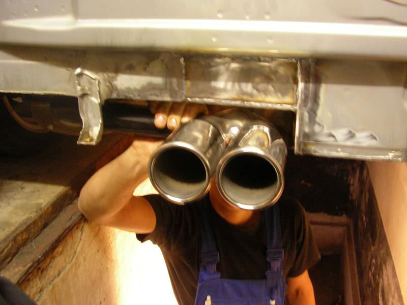

[QUOTE]wies da mit dem platz aussieht. [/QUOTE] Also ohne Arbeiten wollte ich es nicht machen weil: - Hitzeentwicklung - Freigängigkeit der Rohre - Optik (sichtbare Rohre von hinten) Es wurde gemacht: Reserveradmulde ausgeschnitten, halter in die Mitte versetzt, Auspuffendstück verklängert und fertiges Doppelendrohr umgeschweisst. Am Ende wurde noch ne Muffe drangebraten um das Endstück genau in die Mitte zu schieben, ausserdem kann man so das Endstück schnell abschrauben zum putzen ;) Alles fein lackiert, konserviert und und und. Der Tüv fand es gut und ich auch ^^
