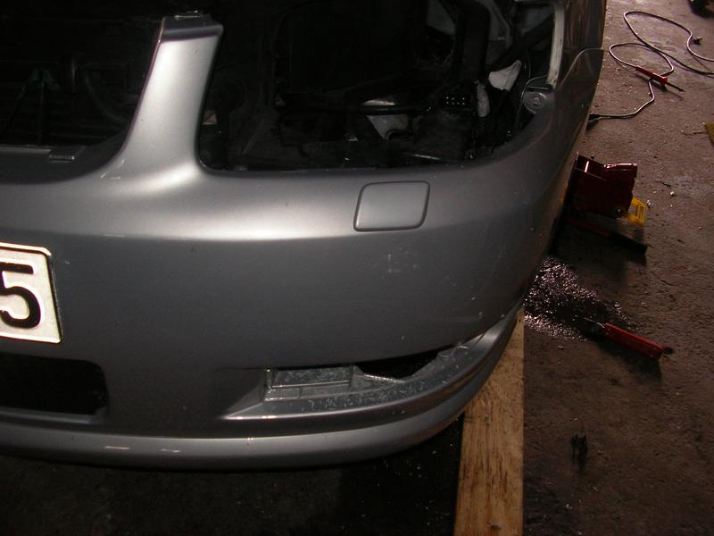

Tach! Es stimmt, man braucht eine extra Hochdruckpumpe, ausserdem sind die Schläuche auch dickwandiger um den auftretenden Drücken standhzuhalten. Bei meinem Polo (übrigends mit den angesprochenen Abdeckungen!) *lol* Ist das ganze mit Hubzylindern realisiert, die eben durch den Wasserdruck ausfahren und dann die Scheinwerfer reinigigen und wieder einfahren.. Die Vorrichtung dafür war schon am vorderen Prallträger.. was bei dir nicht der fall sein wird. Was du aber nehmen könntest ist z.b. die SWR vom 6n1, die gibts als Aufbau oder eben eine andere von Hella. Ich hab die letzten Wochen ein wenig rumprobiert und muss ehrlich sagen: Es bringt was ;) grüße Tristan
