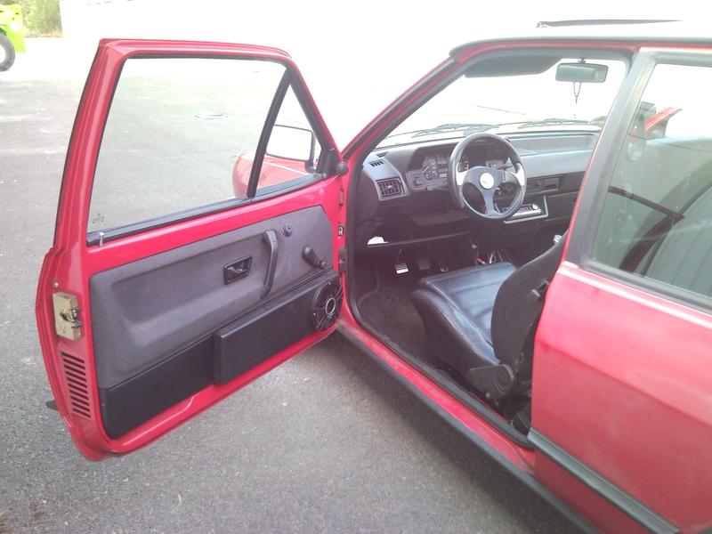

ich hab es so gemacht. 2 mdf platten.. eine der mdf platten in der mitte ausgeschnitten.. beide platten übereinander geklebt.. anschließend auf die türverkleidung draufgenagelt.. 16er kreiß für die box noch geschnitten.. problem wirst du bei der kabel verlegung kriegen.. da hab ich die tür ausgebaut und löcher reingebohrt.. mfg
