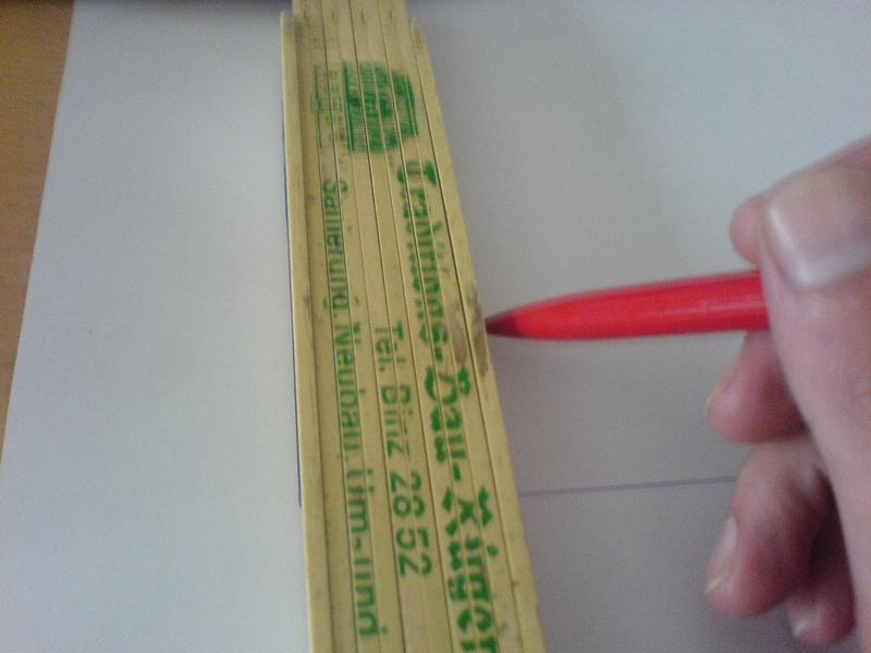

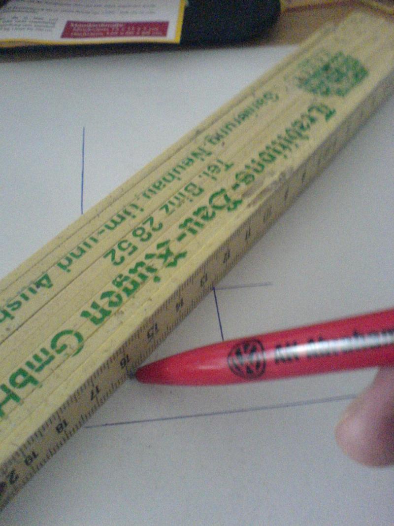

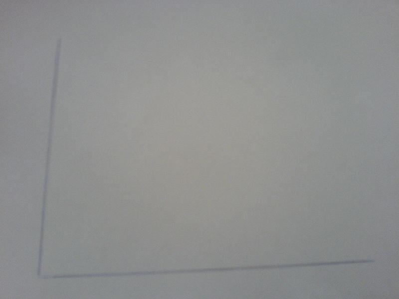

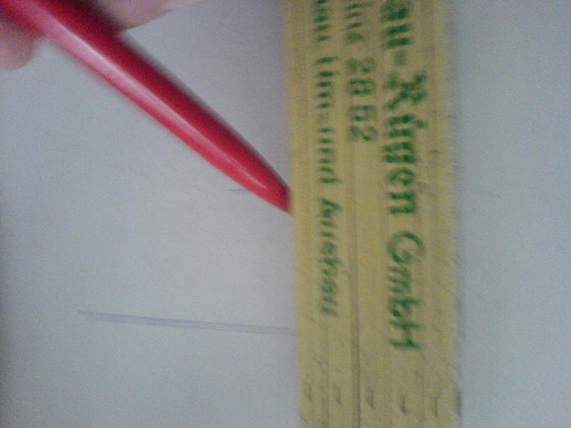

man kann ein genau 45° winkel ganz schnell selber aufzeichnen man halbiert einfach den 90° das geht ganz einfach mit nem zollstock ...ich bin zimmerer und ich mache es auch immer so.ich zeige es dir mal an einem beispiel allerdings im kleinformat ;) man macht sich einen rechten winkel bzw zeichnet ihn auf und legt an beide schenkel eine zollstockbreite an zieht jeweils ein strich und hat danach immer ein perfekten 45°winkel.das prinzip der winkelhalbierenden falls man grade keinen 90°winkel zur hand kann man alles mögliche nutzen was eine maschienenkante hat meistens haben alle platten gipskarton oder ähnliches einen rechten winkel ;) man kann sich wenn man sowas etwas überträgt auch noch mehrere punkte machen und jede linie verlängern umso genauer wird das ganze ich hoffe ich konnte helfen ;)
