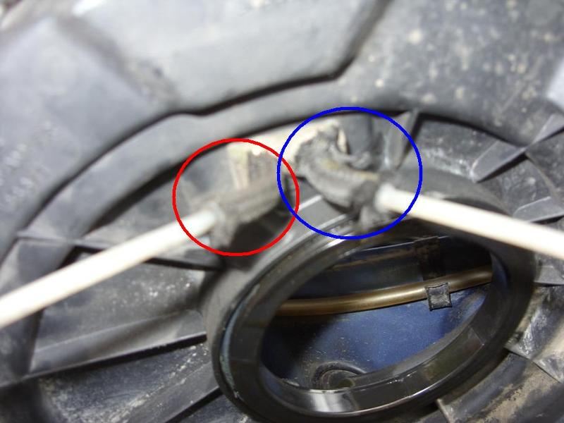

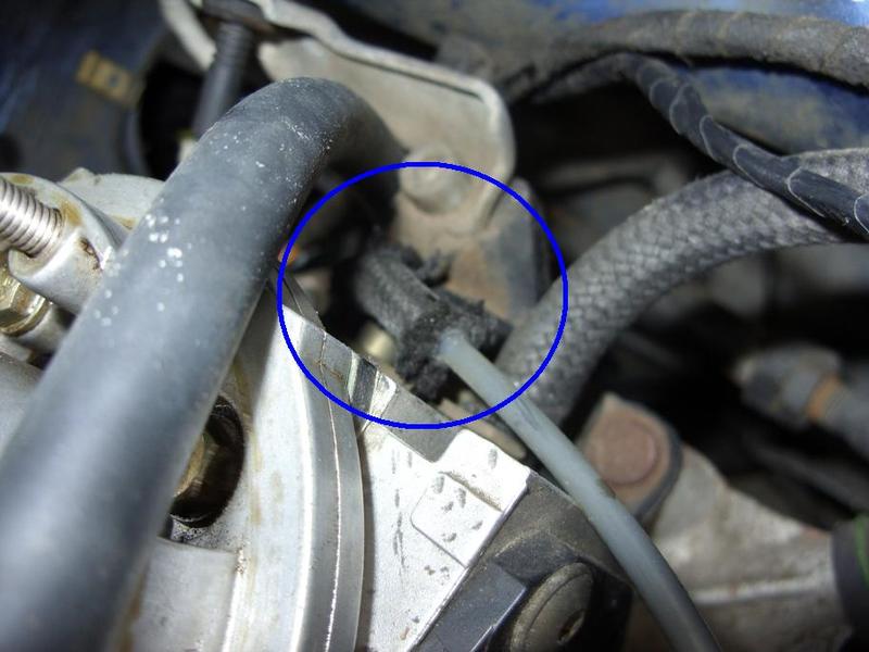

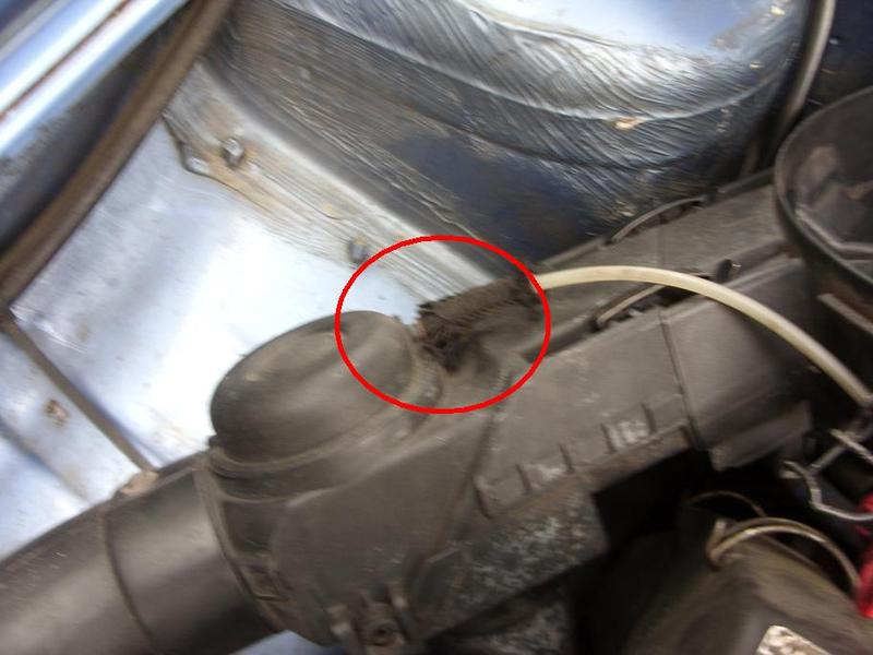

typisch, kaum is der neue da, will der alte nicht mehr, obwohl der motor erst vor gut 10000km eingebaut wurde und vieles neu gemacht wurde. wie schon des letzte mal, der neue steht vor der tür und der alte macht nach 3 wochen nix mehr. dabei muss der nur noch gut 6-8 wochen laufen, bis der g fertig is.... unreglmäßige drehzahlschwankungen in allen bereichen (von teilweiße bis 2000rmp), abfall sowie hochdrehen, teilw. keine oder sehr verzögerte gasannahme, springt unregelmäßig nicht an, außentemperaturunabhängig. motor ist ein aau. auszuschließen ist: - anlasser (neu) - zündkerzen (neu) - zündkabel (in ordnung) - luftfilter (sauber) - schläuche luft-motor-öl (in ordnung) - drosselklappe (vor 1000km eingebaut - i.O.) - denke die benzinpumpe auch, da sie summt und er ja teilweiße auch normal läuft jetzt habe ich vor einiger zeit wieder die ori. bratpfanne draufgesetzt, hierbei bei folgenden schläuchen auf gut glück verbunden -> siehe bilder... sind die richtig angeschlossen? also rot an rot und blau an blau.... was könnte es sonst sein? zündverteiler? benzinfilter?
