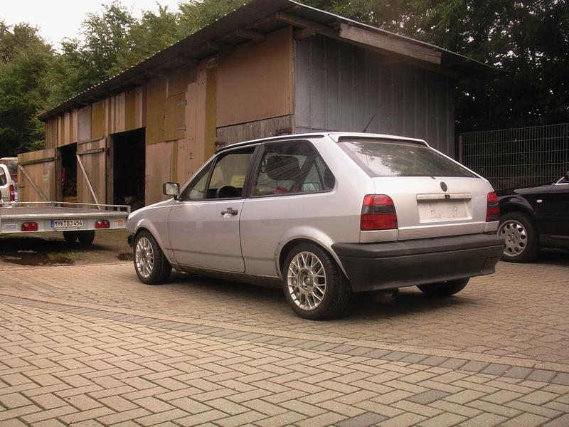

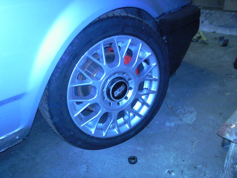

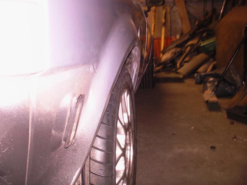

Hallo, also die Felgen in Verbindung mit 185/50/14 sollten passen ohne was an deinen Radkästen zu machen. PS: Das letze Bild (hinten links) ist mit 20er Spurplatten pro Seite ( allerdings sind meine Kästen hinten gebördelt)
