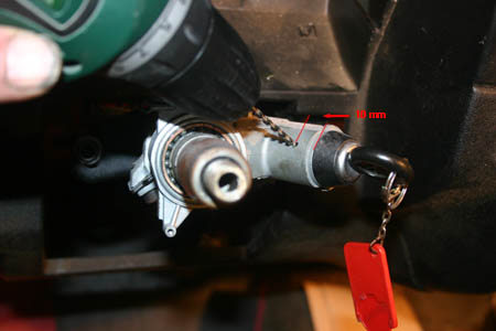

Hi Xaver, 1. wenn Du willst, habe noch einen kompletten Schloßsatz mit 1 Schlüssel liegen. (Beide Türschlösser, Heckklappenschloß und Zündschloß). Bei Interesse bitte PN 2. Wenn Du neue Schlüssel machen lassen willst brauchst Du nur mit der Schlüsselnummer zu Deinem VAG Partner gehen. Wenn Du die nicht mehr hast, findest Du die auf dem Schließzylinder vom Zündschloß. Wie Du den rauskriegst kannst Du hier sehen [url=http://polohouse.de/neu_montageanleitungen.htm]http://polohouse.de/neu_montageanleitungen.htm[/url] dann etwas runterscrollen und auf "Zündschloß wechseln" klicken. Ist ne Sache von ca 15 Min. Gruß vom Polohouse
