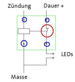

Heisst öffner weils den schalter bei betätigung(hier megnetisch) den stromkreis öffnet ;) das grüne ist das relais...die blauen die anschlusspunkte des relais mfg##Edith: jez hab ich mir so viel mühe mitm malen gegeben :D
