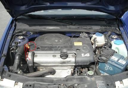

anscheinend hab ichs geschafft... auf dem wo der rote kreis zu sehen ist, da is nen schlauch der von oben nach unten geht... der war lose, den hab ich wieder feste draufgesteckt und bin ca 20km gefahren...nix es war absolut gar nix zu merken... die drehzahl blieb konstant bei 900 und das zucken war auch weg! jetzt meine frage: hab ich einfach nur glück gehabt, dass grade jetzt nix passiert ist, oder konnte das wirklich daran gelegen haben? wofür ist dieser schlauch gut?!
