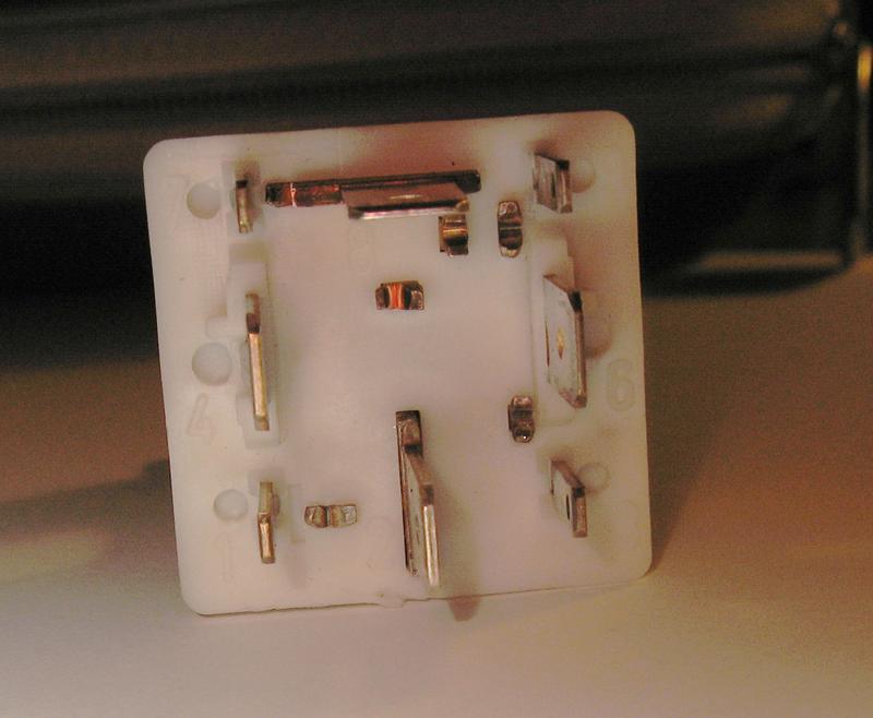

Hab gestern mit meinem Kumpel telefoniert und er sagte, dass es ein Relais war. Er war wohl bei VW und die hatten ein Check gemacht. "Massekurzschluss" wurde ihm angezeigt. Das war ebend ein Relais. Man kann das, allerdings nur schwer zugänglich, erreichen. Es befindet sich im Sicherungskasten im Fahrerraum. Eine Funktion dieses Relais ist, dass es die Benzinzufuhr stoppt, falls es zu einem Unfall kommt. Bilder des defekten Relais: :)
