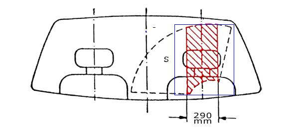

Ein Steinschlag darf im auf der Scheibe nicht auf der Fahrerseite im Sichtfeld sein *Siehe überarbeitete Grafik.* Repariert werden darf so ein Steinschlag nur Ausserhalb der Fahrerseite/Sichtfeld und in einem und ein Abstand von mind. 10 cm vom Rand haben.
