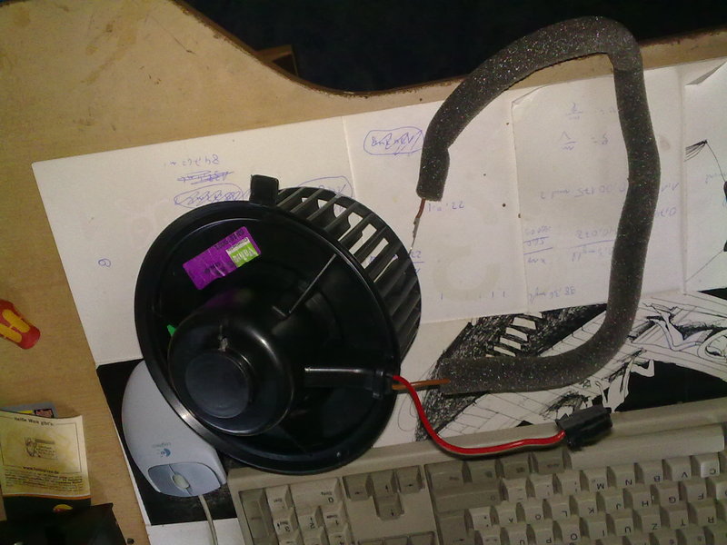

Heizung geht net :-( 28112009513.jpg
28112009513.jpgBeifahrerfußraum. Nach oben gucken, dann ist da grauer Schaumstoff. Vorne rausziehen, aber nicht zerfetzen. Ganz einfach.
Dann ist da ein Motor, sieht so aus:
du siehst ihn nur von unten, weil er in den Lüftunsgrohren drinsteckt. Wenn du jetzt einmal den Stecker wie du siehst, rausziehst und die schraube an der Karosserie abschraubst mit dem anderen Kabel, kannst du den Motor testen.
Rot ist logisch plus, das andere Minus. Suchst du dir eine Batterie mit 12 V oder Autobatterie und ranhalten.
Wenn der Motor läuft, weißt du schonmal er ist heil. Sollte er auch sein.
Wenn du das gehäuse was du siehst vom Motor links rum drehst, kannst du ihn sogar rausnehmen. Das ist dann bequemer.
Aber pass auf, du siehst auf dem Foto diese art "Turbine" Die bitte nciht zu doll auf dem Tisch aufschlagen oder so, weil du sonst nen Schlag in die Achse reinbekommst, und das Plastik dann beim drehen an der Wand schleift.
