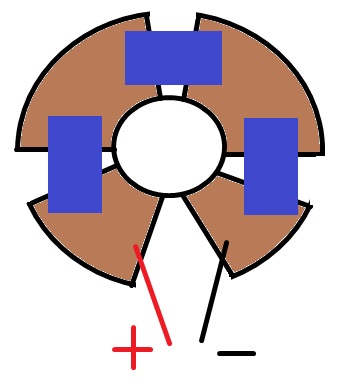

:D warum macht ihr euch das alles so schwer? es gibt verschidenen möglichkeiten. 1. die smd mit bissi kleber an die nadel kleben und mit litzendraht verlöten. Ist aber bei dem analogen Tacho nicht ratsam da es sein kann das der draht die geschwindigkeit verfälscht. 2. Auf die Tachoscheibe selber befestigen. Ohne Löcher bohren:D:D SMD´s sind sooooo klein... da braucht ihr nix bohren.. einfach druff damit:D Jetzt der Trick der ganzen sache:D Nehmt Kupferfolie;) die ist in fast jedem Elektroschrott zu finden (als abschirmung, masse etc.) Die ist felxibel leitfähig und vorallem dünn;) nun schneidet ihr ein Rundes stück aus... so durchmesser wie die nadel kp.. ca 1cm oder so;) dann nehmt nen locher und macht in der mitte des Kreises nen Lock. Für die Nadel. Nun müsst ihr das Kupfer noch aufteilen. also einfach mit nem messer in 4 stücke schneiden. Nun verbindet ihr die stücke wieder mit 3 SMD´s. Blööööd zu erklären aber hier ein Bild;) Achja kleine Hilfe damit euch die kleinen Kupferstückchen nicht immer wegrutschen könnt ihr sie auch auf papier kleben. Nur dann nicht so lange mit dem Lötkolben draufhalten:D:D lg Kiwi
