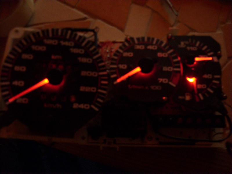

meiner funzt jetzt auch. hab aber die leds an den tachoscheiben befestigt da die kabel in den federn immer gehackt haben.... hab bei km und dzm je 4 verbaut und bei den anderen 2. waren 3mm leds die ich auf ein max. klein geschliffen hab und an den seiten schwarz angemalt hab sonst hatte ich nen roten ring an der kante des gehäuseausschnittes.... die beinchen hab ich zwischen original- und plasmascheibe verlegt. klappt alles super. kmh und dz passen genau, nur die tank- und tempnadel hacken bzw. funktionieren gar nicht. aber des wird auch noch iwie behoben :D :D :D
