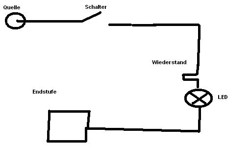

Also die Remoteleitung unterbrichst du in dem falle nur mit einem Schalter damit du sie kontrolieren kannst. Wie oben schon genannt: -Quelle (Zündschloss, Zigarettenanzünder, etc...) -Schalter (Den bauste dir irgend wo hin) -Wiederstand (Kannste kurz vor der LED einlöten) -Led (Bauste dir irgend wo hin) -Endstuffe Habe dir mal schnell nen Bild gebastelt, zur besseren verständlichkeit! Und ich will jetz nichts über meine Künstlerischen Fähigkeiten hören :D
