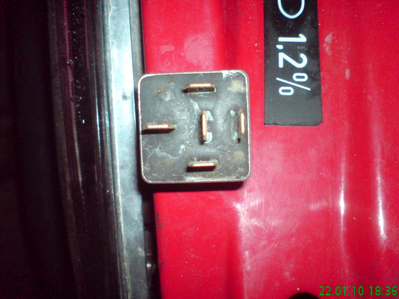

DSC01190.JPGSo, hier hab ich mal zum vergleich Bilder von den verschiedenen Relais gemacht... ;) Da siehste der 45PS hat diesen einen Pol in der mitte nicht... Wir haben auch alles auseinander genommen Kabelbäume etc. bis nen Kumpel gemeint hat "guck mal hier" Relai rangesteckt, Zündschlüssel umgedreht und zack war er an... :) Musst einfach mal gucken da wo die Relais rangesteckt werden, ob bei dem einen in der mitte der Steckplatz belegt ist, und wenn ja, und da ein Relai wie das hier abgebildetete vom 45PS drinsteckt weißte bescheid... :) Das mit dem weißen Untergrund 45PS AAU und das mit dem roten 115PS PY G40 also auch 3F (Digifant Steuerung)
