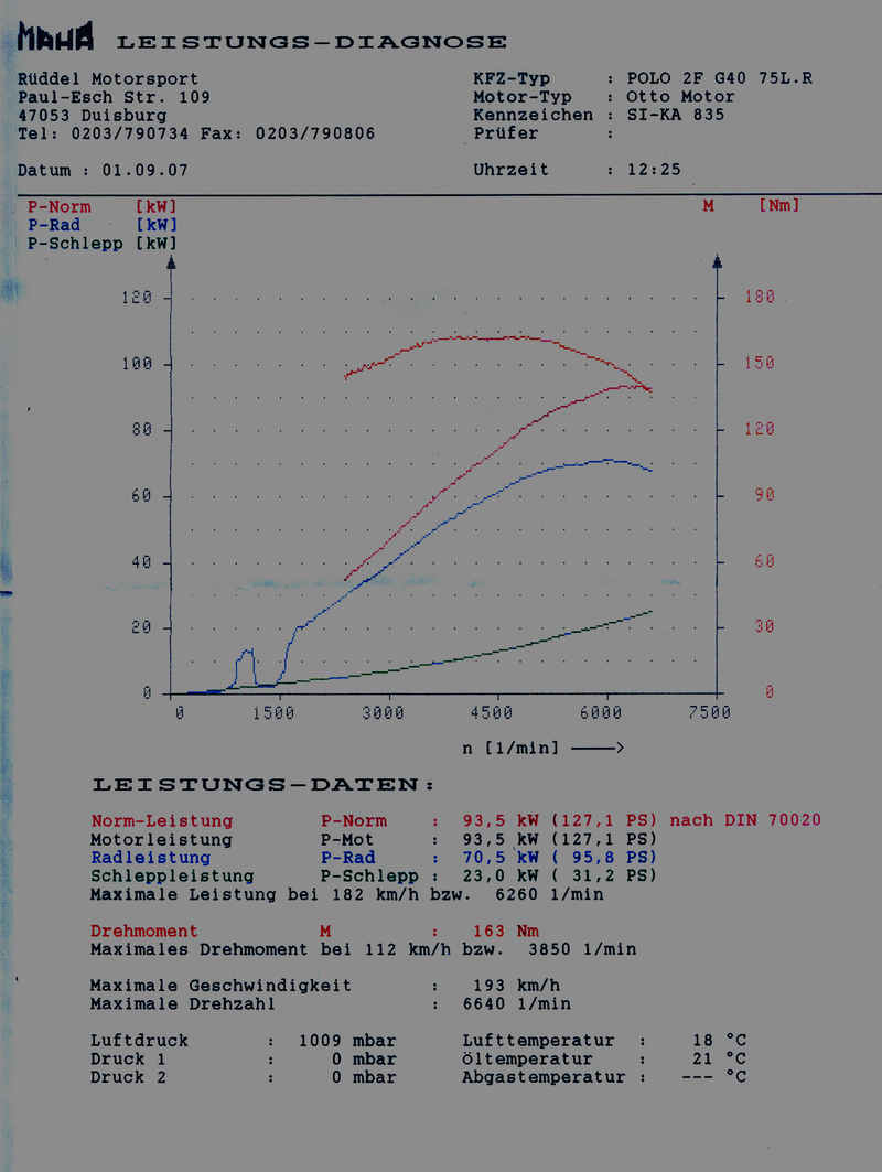

Genau das sag ich ja! Selbst mit 0,6-0,7bar Ladedruck kann man schon froh sein über die Serienleistung zu kommen! Mit 0,5bar Ladedruck sind rein physikalisch mit nem Serien PY Motor nicht mal 120PS drin! Warum sollte man dazu noch mit Drehmomentkillender Gruppe A AGA bei weniger Ladedruck wie VW Serie angibt, soviel mehr Leistung haben wie mit mehr/Serienladedruck möglich wären... Glaub mir: Laut deinem Diagramm und dem was du an Angaben gemacht hast sind 110PS Motorleistung und 155Nm Drehmoment absolut realistisch! Ich hatte für die Messung ne Bastuck Gruppe A drunter, frisch überholter Lader, Luftfilterkasten bearbeitet mit Serienladerrad:
