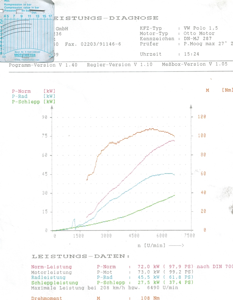

ist zwar das erste diagramm vom januar 2009 direkt nach dem umbau aber mann sieht zumindest das meine angaben stimmen ;) wenn ich das aktuelle diagramm finde werde ich es auch hochladen. da ich aber nach soviel arbeit mindestens im 3 stelligen bereich liegen wollte, wurden die steuerzeiten , der benzindruck die zündung und die ich glaube "venturies" in den webern gewechselt. somit wurden dann die 106,4 PS erreicht. PS. Die Radleistung ist so gering weil der Polo mit Spanngurten fixiert wurde ;) gruss manuel
