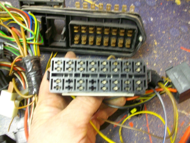

Ich weiß zwar nicht warum Du den Stecker ab haben willst, aber ich habe Dir mal eine kleine Fotostory gemacht. Der Sicherungskasten ist mit drei Schrauben (Kreuz) von Aussen befestigt. Innen ist es der breite Mehrfachstecker der eingerastet ist. Um den raus zu bekommen ist es wichtig die links und rechts sitzenden Rasternasen zusammen zu drücken. Mit etwas Kraft zusätzlich noch ordentlich den Stecker auf und ab bewegen und gleichzeitig ziehen.
