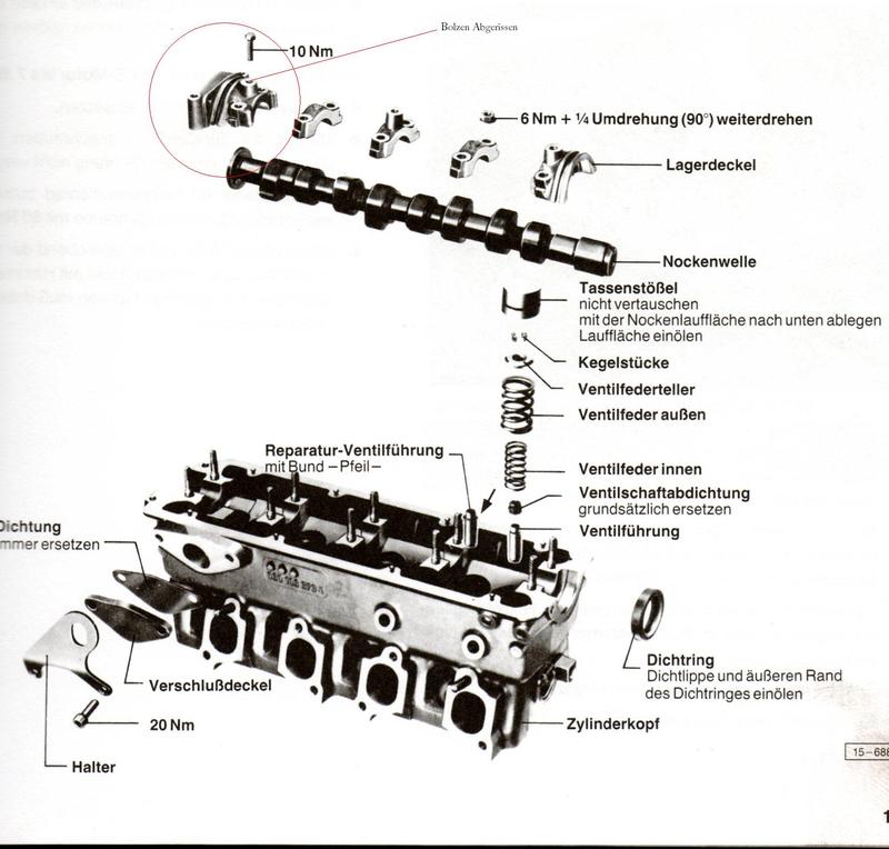

gesagt, getan.. . aber siehe da ich hab das übel gefunden *grr* die Schrauben fürn Ventildeckel sind schon an der Streckgrenze gewesen... denn beim lockeren Festziehen ist mir die linke (in sicht auf dem Motor ) abgerissen...und nun steh ich da... kann ich einfach nen kleines loch reinbohren und mit nem Linksausdreher das Ding rausdrehen, oder sollte ich die Brücke( Nockenwellenhalter) mit Gewinde gleich mit ersetzten ...?
