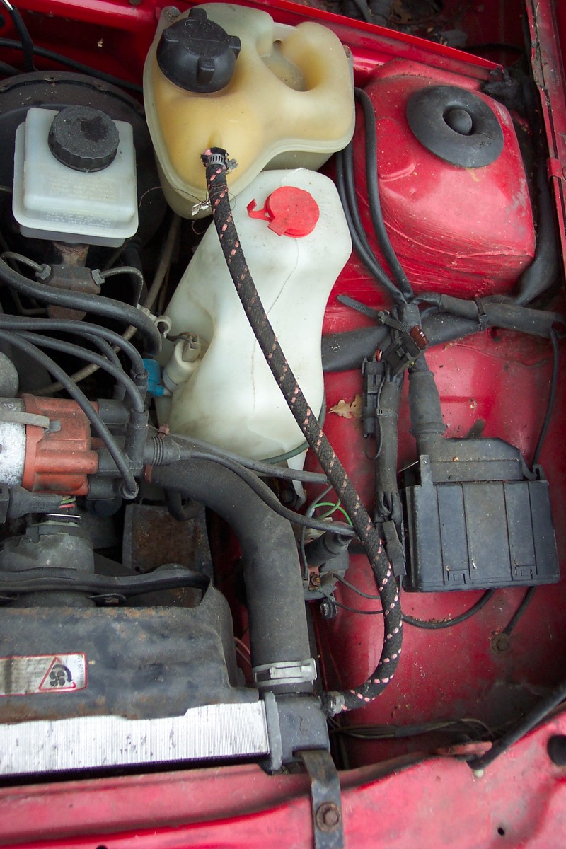

[QUOTE]Also der Wassernaschluss hat nichts mit der zusätzlichen Kühlung der Brücke zu tun,richtig?[/QUOTE] Ja es ist eine Vorwärmung über den Wasserkreislauf der dafür sorgt das der Kraftstoffnebel nicht an den Ansaugkrümmerwänden kondensiert. Deshalb brauchst du das meiner Meinung auch im Sommer! Aber das kann ich dir nicht 100%ig sagen. [quote]Meiner Meinung nach kann man nicht so einfach ein Auto mit mechanischem Vergaser (ohne Motorsteuergerät) und U-Kat auf G-Kat umrüsten. Wie will man mechanischen vergaser mit Elektronik kombinieren...denk die verkaufen da einem Murks! [/quote] Also gehen tut das! Hab bei meinem schwarzen Polo auch so ein Kit von HJS verbaut. Das System hat nen eigenes Steuergrät (siehe Bild)
