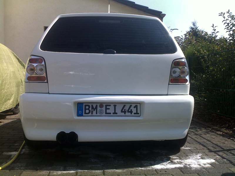

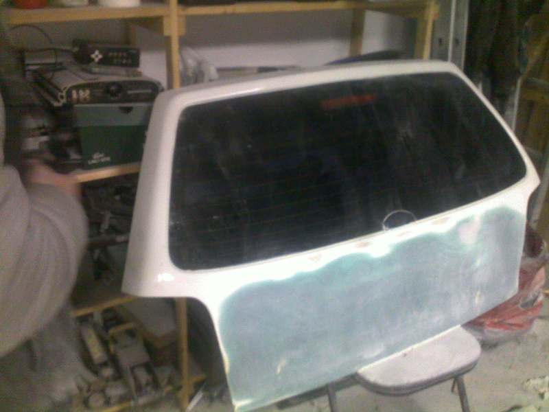

guten abend, hier mal die bilder.... die mulde habe ich zuerst mit glasfaserspachtel eingefuüllt und mit matten, aber die matten so das die auch über den rand von der mulde drüber kommen sonst wird es reißen, ich mein dannach wird die heckklappe zwar was schwerer aber das war mir egal..... mfg Leon
