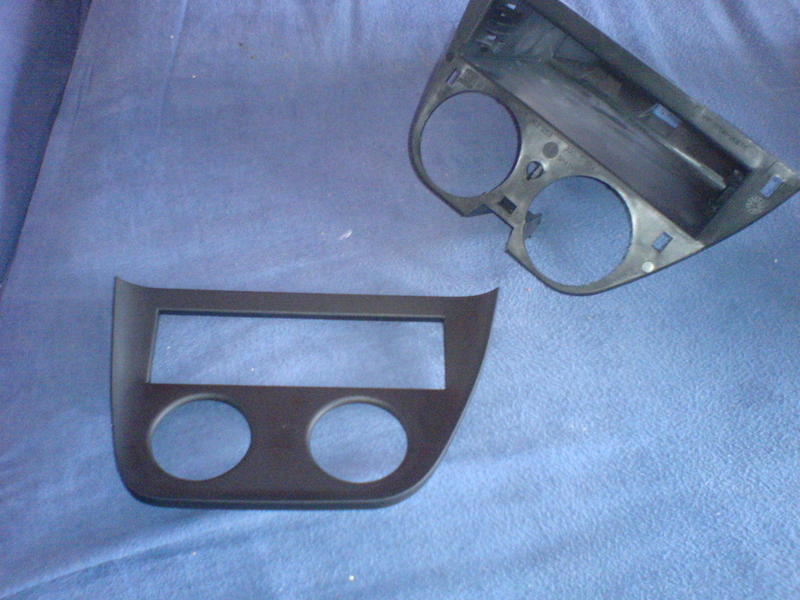

Ja ja Jetzt wollen se alle die teile Haben ihr NAchmacher ! ne spass! das teil ist aus nem Seat ibiza und passt Plug and play da rein! kosten zusammen irgendwas was mit 9 euro man Braucht einen Halter und 1 ne Blende! Blende 6k1 863 263m Glaube 4€ Halter 6k5 863 253 4,50€ was da ori verbaut ist! da kannste 2 zusatzanzeigen reinmachen mit 52mm durchmesser und oben ist ein kleines fach! das musste aber nochaml extra bestellen für 2-3€ ich wollte es ja net! oder kannst auch ne fischer cd box reinmachen!
