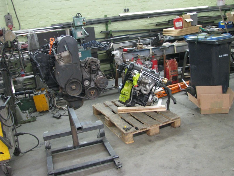

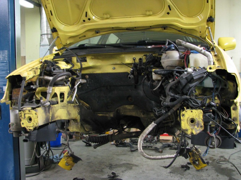

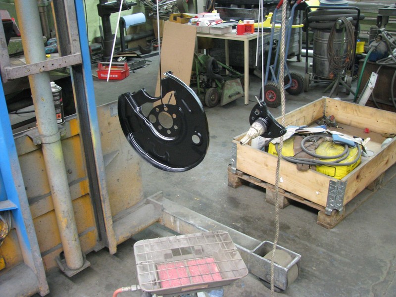

So ich binn nu wieder etwas weiter mit meinem latein gekommen. zum problem mit der pumpe. Die serien pumpe wird einfach als eine art vorförderpumpe benutzt dazu ist es dann notwendig einen catchtank zu kaufen bauen der dann in der nähe vom kraftstoff behälter sitzt und von da aus kann dann der kraftstoff gepumpt werden mit der dementsprechenden fördermenge. aber da mir das so nicht wirklich gefällt werde ich da wieder etwas zaubern müssen und werde dann bilder davon machen irgendwie muss das ja auch so gehen das der ganze mist nicht von außen am auto zu sehen ist. so hier noch ein paar bilder von der ganzen rupferei damit ihr alle mitfibern könnt. gestern sind lediglich der motor und die bremstrommeln sowie der vordere bereich der daraufhängung rausgeflogen zum saubermachen/ revidieren. ich was ja irgendwie zum kotzen ist ich hab vor 20tkm meine buchsen vorne neu gemacht und nur fangen die schon wieder an zu reißen das geht irgendwie gar nicht. hab gestern auch noch den stabi vom GTI geholt und wede dann morgen versuchen den achsträger zu sandstrahlen mit den ganzen anderen achsaufnahmen von den bremsen na ja was da ebend noch so alles vorbereitet werden muss. morgen kommen dann die scheiben und seile sowie bremsrohre und schleuche und radlager hinten. so das was da so gebraucht wird. *lol* *lol*
