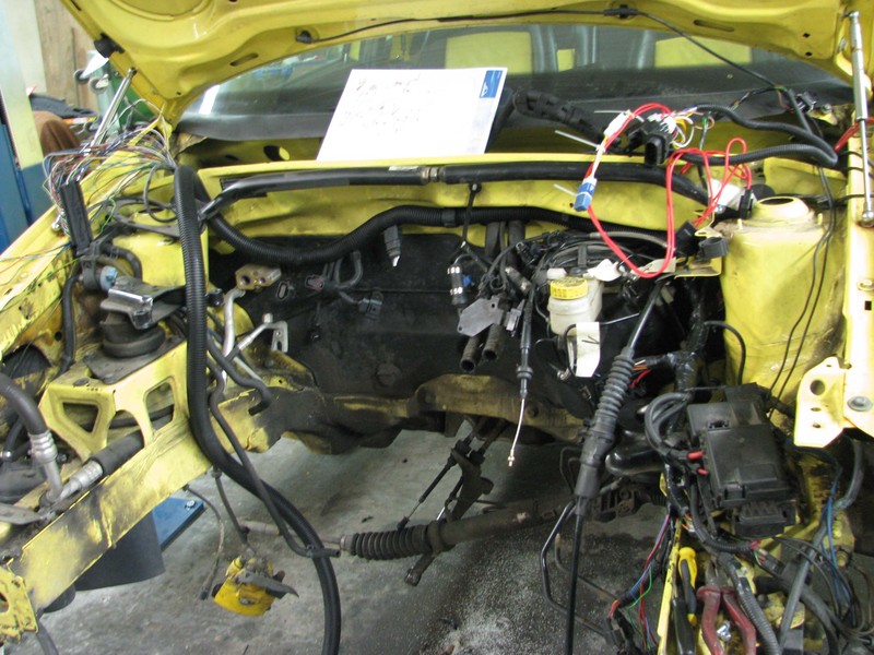

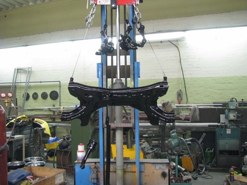

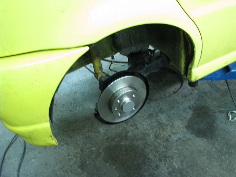

ich fahre erst mal die 256mm vorne mit 25mm breite das langt erst mal. sollte das nicht reichen dann kommen andere scheiben mit bremspads mit höherem reibungsquifizienten. aber die 500€ wollte ich jetzt eigendlich noch nicht losmachen denn die brauche ich wo anders. aber um beim thema zu bleiben ich hab gestern und heute angefangen die agregate träger und radlagergehäuse vorne zu strahlen sowie den stabi und ein kleines blech. grundiert hab ich sie noch gestern und heute haben sie dann ne ladung lack bekommen. nebenbei ist der kabelbaum dann ins innere gewachsen und auf der beifahrerseite konnte ich auch schon achsschenkel sowie radlagergehäuse draufsetzen und verschrauben incl. der scheibe. ach ja hinten ist der unterschied nicht nur der zapfen sondern die schrauben hinten am sattel sind sage und schreibe 6mm länger somit ist das mysterium gelöst.
