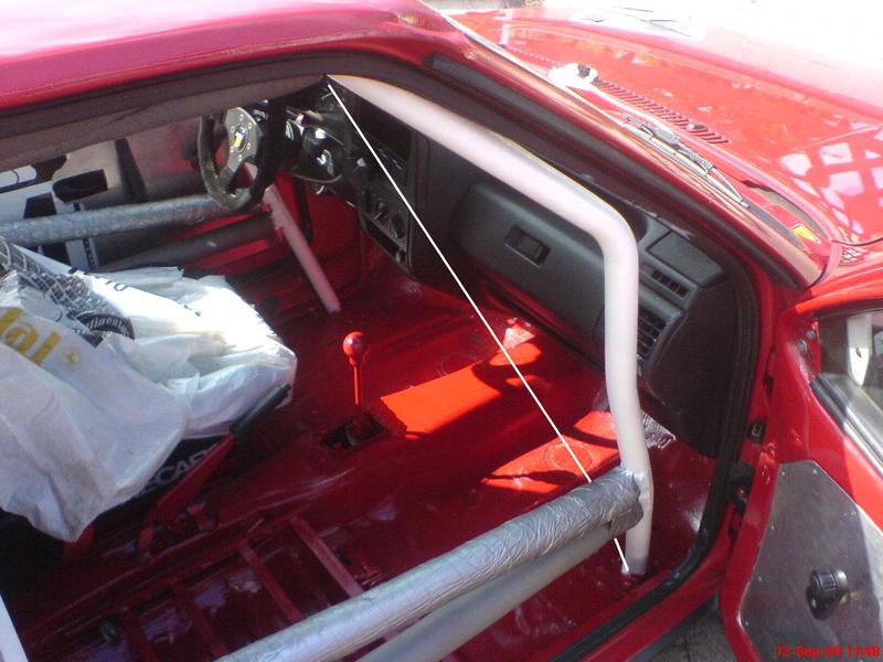

Also wenn ich es nochmal machen würden, dann würde ich dir empfehlen das Türkreuz zu nehmen, das sieht noch was besser aus find ich, aber ist auch sehr teuer :'( Aber ich hab keine Lust nochmal alles umzuschweißen Spaßig wir die 2011 geforderte Strebe an der A-Säule Mal eben schnell mit Paint aufgezeichnet was ich meine : Bin aber nicht so Paint begabt Muss aber vom Höchsten PUnkt unterm Dach zum Fußraum wo der Käfig befestigt wird so hab ichs verstanden Kann aber wohl auch am Flankenschutz vorbeigehen
