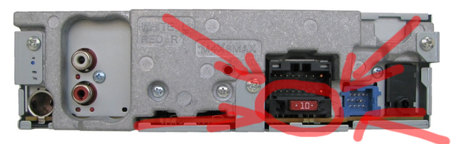

ohne jemand nach labern zu wollen genau da is die Sicherung wie schon gesagt wurde hinten am Radio bei deinem siehe Bild jetzt solltest du zumindest die sicherung finden ___________ kann ja nicht an seinen kabeln liegen wenn nen anderes Radio Funzioniert der Reset sollte auf der vorderen Seite sein leuchtet das Display auf oder kommt keine raktion? EDIT:du hasst scheinbar keine Reset-Taste
