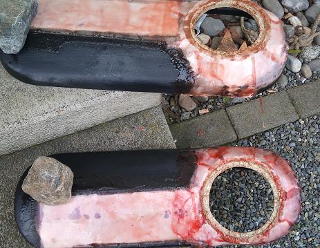

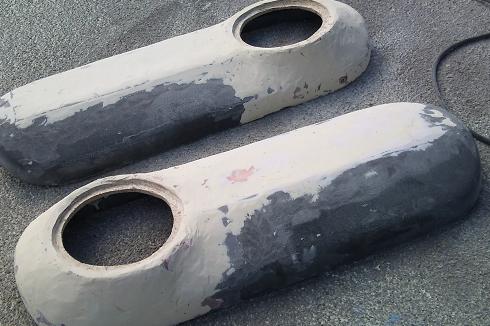

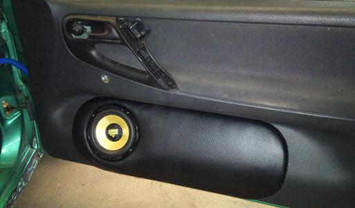

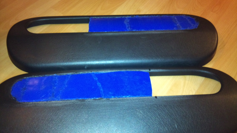

Hallo, wollte mal nach euren Meinungen Fragen wie ihr die Doorboards findet?! Habe Sie für einen Kumpel gemacht der gerade im Umbau seines Polos steckt. Da es sehr schnell gehen musste(1 Tag), ist gerade die Arbeit mit dem GFK ein wenig "unsauber" ausgefallen, aber Stabilität und festigkeit sind 100%. Erst habe ich per Plastikschweißvefahren Stücke eingesetzt, dann mit 2 Schichten Glasfasermatten belegt und eingeharzt, die 16mm MDF Ringe selber gedreht und eingepasst. Die TMT´s wurden mit Absicht nicht weiter angewinkelt da die Boards wenn Sie an der Tür sind automatisch noch ein wenig "angeschrägt" werden. Zu guter letzt wie immer, spachteln u schleifen, spachteln und schleifen usw :D Vor dem überziehen mit Kunstleder wurden die Boards noch mit speziellem Schaumstoff gepolstert um eine weiche und gute Struktur zu bekommen. Was haltet Ihr davon? FÜr nichtmal einen ganzen Tag arbeit?
