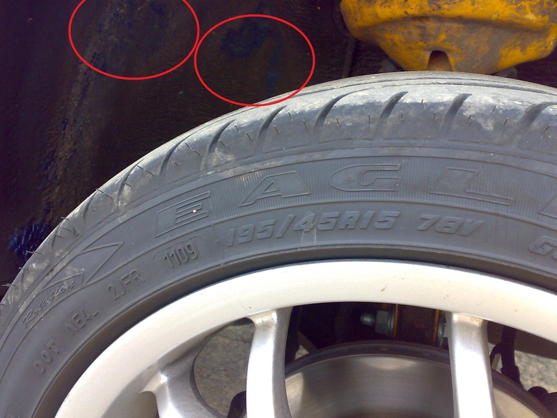

also bei mir hat es mit 60/40 Sportfahrwerk mit 7J x 15 ET35 195/45 R15 Reifen vorne beim Kurven fahren extrem geschliffen an den Plastikeinsätzen an der VA
musst du halt ggf. schauen wie du das hinbekommst falls es auch schleifen sollte ist es das einfachste diese Einsätze heraus zu nehmen^^
okay der knubbel könnte sogar bleiben aber ich denke beim Volleinschalg geht es trotzdem oben dagegen
siehe Bild von mir mit 15"
Dieses Bild wurde am 05.04.2010 von paul26 hochgeladen.
