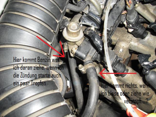

Hallo, also erstmal Danke für die ganze Hilfe. Ich bin schon wieder am basteln.. Ich hab gerade nochmal so einiges versucht.. Kabel getauscht usw bringt alles nicht. Zündkerzen hab ich mir auch angeschaut die sind trocken alle.. Jetzt bin ich genau so weit wie vorher.. Wusste das kein Sprit ankommt. Die Pumpe geht 100% nur was mich wundert vorne kommen nur ein paar Tropfen sprit an wenn ich die Zündung drehe .. Ich hab mal ein Bild gemacht ist das so richtig ? PS: Zündkerzen sind trocken :( Edit: Ich weiß nicht mehr weiter.. Meinst du ich soll in die Drosselklappe bzw dort in den dicken schlauch Bremsreiniger sprühen ? Edit2: Hab gerade Bremsenreiniger gesprüht.. Er läuft und geht dann aus .. *heul* Was kann es den jetzt noch sein ? HAT SICH ERLEDIGT ER GEHT WIEDER; WAR DIE FÖRDERPUMPE KAPUTT :D
