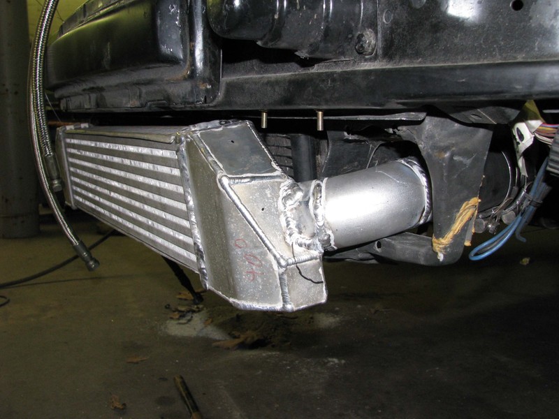

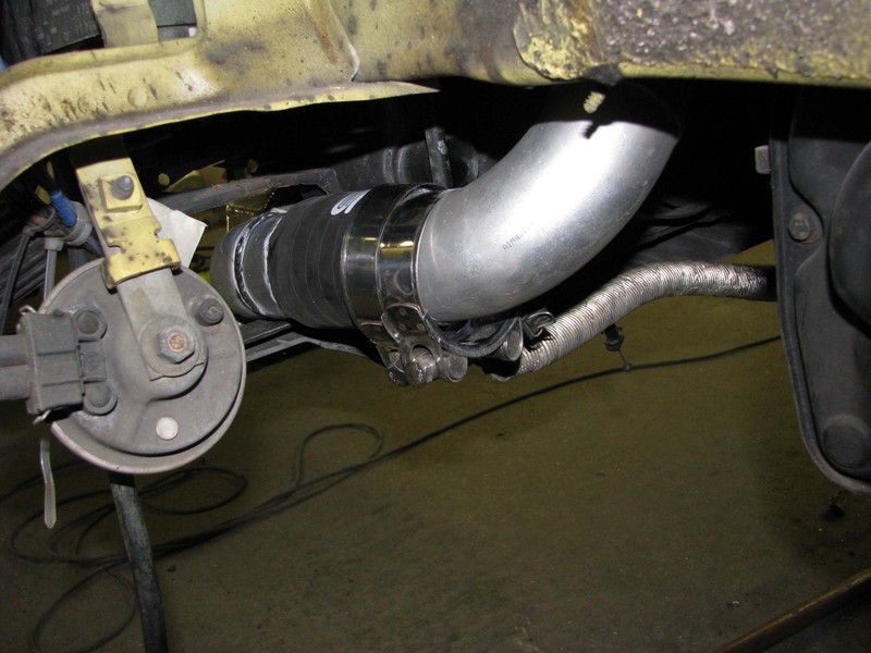

soo da bin ich mal wieder und es geht momentan etwas schleppend vorran da die positionierung der kühler etwas schwehrer ist und dazu kommt das ich auch den ladeluftkühler noch einmal umschweißen muss damit es passt halter bauen und alles son klein kram. die drosselklappe musste ich auch noch einmal ändern, so das sie jetzt richtung erde zeigt und so nicht die motorhaube sprengt. werde wieder neue bilder machen und dann habt ihr wieder was zum gucken. wenn alles fertig ist dann sollen die ladeluftrohre noch eloxiert werden damit sie nicht so schnell scheiße aussehen. farbe nacher keine ahnumg lila, rot, grün aber ich denke ich mache sie einfach schwarz. so nun gibts ma wieder etwas zu sehen. der trichter ist nun gekürzt und das ladeluftsystem sollte soweit fertig sein jetzt nur noch halter für den netten ölkühler bauen und dann kann es los gehen mit dem zusammenbau vom innenraum wenn die stopfen bei VW endlich da sind.
