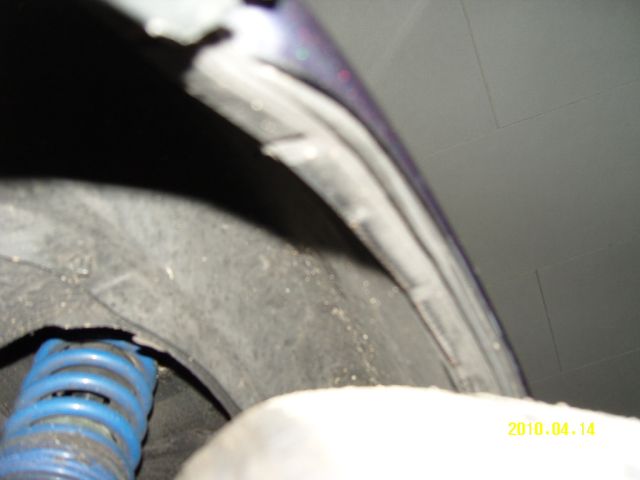

Nach dem Bördeln: Wie die Radhausverkleidung befestigen? SN153183.JPG
Oder noch besser.............. Auf dem äußeren Rand der Kunststoffschale wird ein altes Türgummi befestigt, welches sich dann an der Bördelkante anlegen kann. Man befestigt die Schale an den vorhanden Punkten, und wie schon gesagt, an der äußeren Kante, welche vorher auf der Kante des Kotflügels gesessen hat, wird ein Türgummi befestigt .............FERTIG. (Die Kante von der Kunststoffschale muss etwas bearbeitet werden damit es paßt, aber das sollte ja kein Problem sein.) MfG Matze
