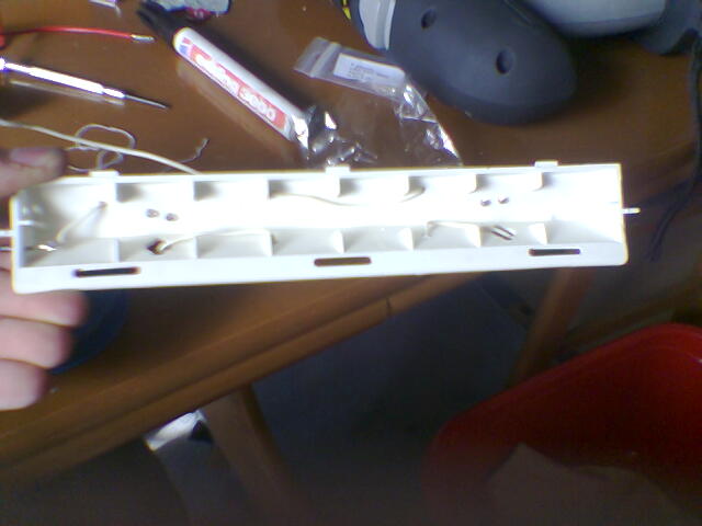

ja sry wollt dich nich anmachen .. mit dem lenkrad stimmt , aber mit der tachowelle nicht., Hab mein tacho schon zich mal aufgebaut und wieder eingebaut.. und an anderen polos auch ! da brauch mann nicht zielen! das geht so drauf kannse garnich verfehlen weil da ja Extra ne führung für ist damit das eben nicht passiert,also so wars bei mir immer. hab mein tacho ja jetzt vor paar tagen auch umgebaut und da auch nie mit probleme gehabt..hab nochma ein bild angehangen wegen tacho beleuchtung...,Zu sehen is die leiste wo die Platine drauf ist da wo die birnchen reinkommen , habe in die leiste mittlerweile 8 ,3mm löcher mit 8 leds drin.. alle Leds angeschliffen mit schmirgelpapiert damit das licht Gestreut wird und nich auf punkt leuchtet...strom habe ich Vom Lichtschalter abgezweigt da ich so vom tacho kein strom mehr bekomm is irgendwie durch gebrannt.. hehe aber so sieht jetzt aus ist hell genug find ich.. bild weiter untenn
