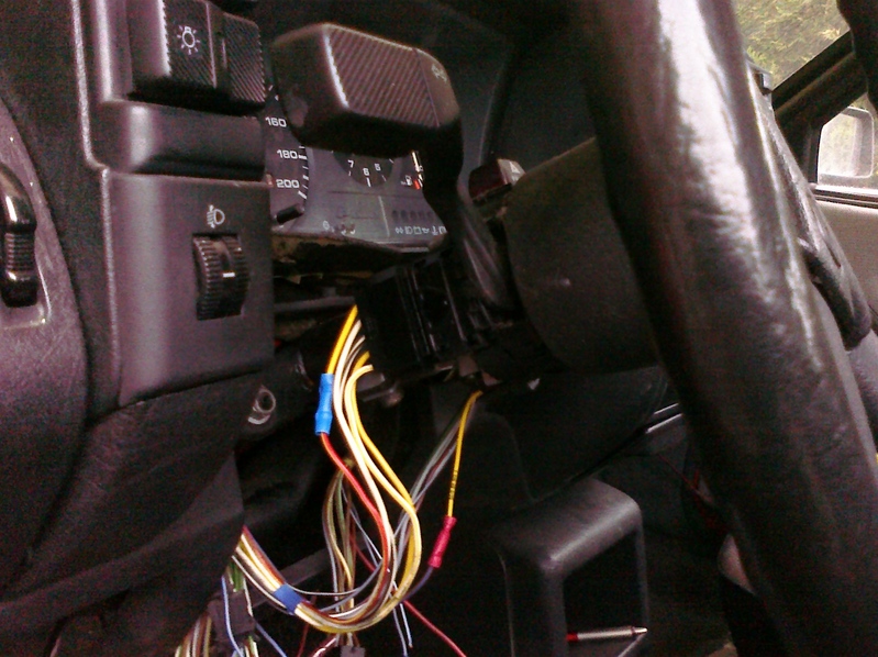

Aufgebrochen und alle Kabel rausgezogen - wer kann mir beim Zuordnen helfen? CIMG0149.jpg
Servus GTfan, danke für die schnelle Antwort. Der orangene Stecker ist so belegt, wie du beschrieben hast. Allerdings sieht man auf dem Bild 2 gelbe Kabel. Das sind die Reperaturleitungen. Mir ist nicht klar, wo der noch am Lenkstockhebel hinkommen soll. Ich hab da nur 2 Möglichkeiten gesehen, wo Stecker hinkommen. 1. Linke Seite am Blinkerhebel. Das ist ein 5-poliger Stecker, den ich auch schon draufgesteckt habe. Siehe Bild 1 http://www.polotreff.de/data/upload/forum/thumb/119610.jpg 2. Auf der rechten Seite ist ein 7-poliger, der auch schon steckt. http://www.polotreff.de/data/upload/forum/thumb/119611.jpg Mehr Möglichkeiten sehe ich da nicht. Dann ncoh eine Frage zur Belegung des 12-poligen Du schreibst bei der Steckerbelegung an Pin 1 braun/rot Weiter unten im editierten Teil schreibst du, dass die beiden unteren an den Pin 1 gehen. Die sind aber nicht braun/rot. Es können auch nicht beide, die unten rauskommen, zu dem 12-poligen gehe, da eines wieder hinter der Verkleidung verschwindet. Sieht man auf dem letzten Bild meines vorhergehenden Postings. Das mit dem 2 mal blau/grau an Pin 2 des 12-poligen schau ich mir morgen mal an. Das könnte sein. Was mir auch noch fehlt, ist ein Kabel, das zu Pin 10 auf der linken Seite des 12-poligen passt. Du schreibst, dass bei dir das ein grün / braunes drin ist. Das hab ich auch auf der rechten Seite des Steckers. Aber leider kein farblich passenden für die linke Seite des Stecker. Langsam überleg ich mir echt, ob sich der ganze Aufwand noch lohnt. Grüsse und nen schönen Abend Jürgen
