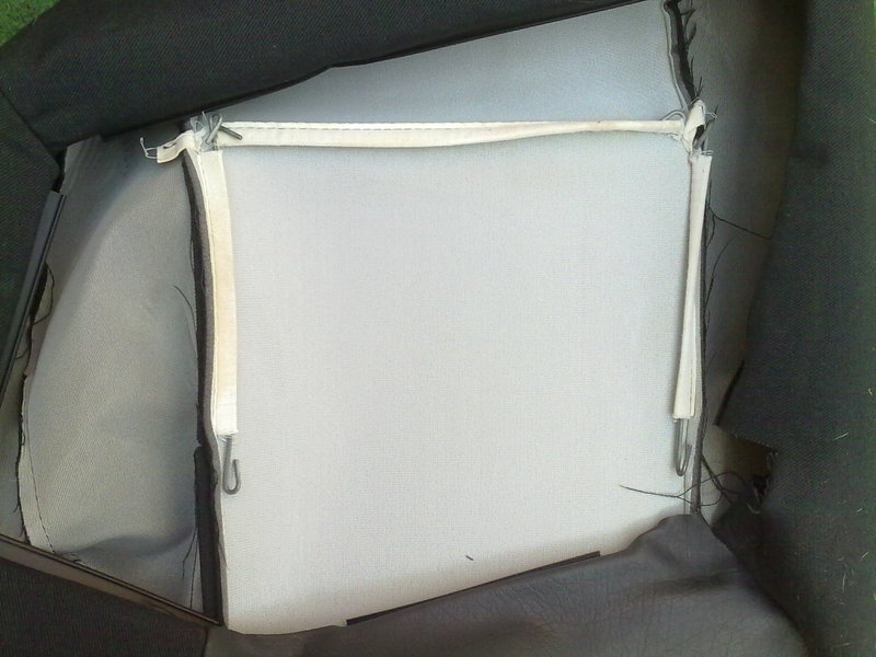

Hab ich auch gemacht. Rechne mit einer Arbeitszeit von ca. 4h. Sitze müssen komplett auseinandergebaut werden. Unter den Sitzbezügen sind diese noch mit Metallstangen im Schaumstoff eingehakt. Diese müssen auch noch gelöst werden. Danach werden die Stangen rausgezogen. Erst dann kann gewaschen werden. Verformen tuhen sich die Bezüge eigentlich nicht (Originalbezug), kann aber sein das so eine Naht etwas ausfranst. bei mir waren nachd em Waschen ganz viele Fäden auf der unterseite. Aber eigentlich ist das auch egal. Auf den Fotos siehst du einen polo XXL Bezug vom Schrottplatz frisch gewaschen. Da sind die Stangen die im Schaumstoff eingehakt sind.Diese müssen vor dem Waschen raus! Sonst zerreist der Bezug. Wenn noch Fragen zum Auseinanderbau sind, nur los Achso ganz wichtig, die Stangen nicht durcheinander bekommen. Ich saß ne Stunde dran um die richtige Stange zum bezug zurückzufinden *lol*
