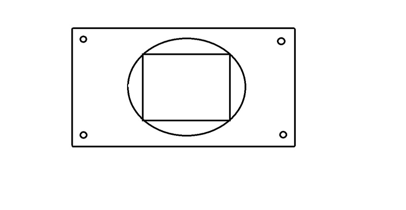

Nabend zusammen [QUOTE]wie hast n das mit dem rohr gemacht wo der lmm sonst hinkommt am lufikasten?[/QUOTE] Allso erst hab ich mir eine Schablone aus pappe gemacht da wo der Stutzen an dem Luftfilterdeckel angeschraubt wird dann hab ich mir flachstahl genommen und hab die löcher aufgezeichnet danach die Löcher gebohrt und gewinde reingeschnitten und das vierkantloch gesägt und gefeilt Danach hab ich mir ein altes Tíschbein genommen und ca. 15 cm abgesägt Duchmesser ca. 60mm alles zusammengebraten lackiert fertig mfg Jasus
