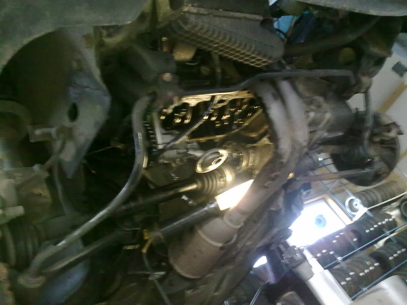

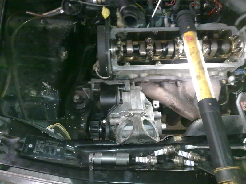

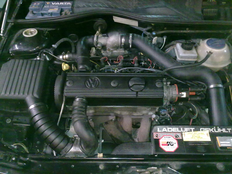

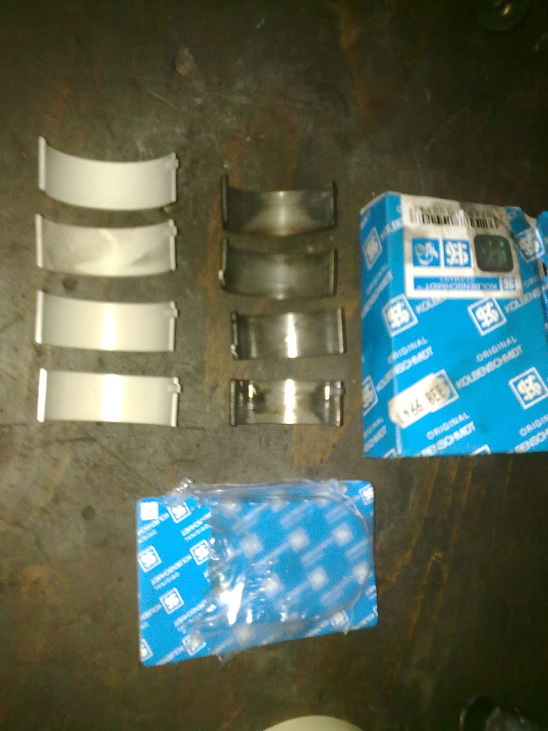

Hallo! Habe mir einen Polo g40 zugelegt! *freu* habe sofor lader ölpumpe+pleulager gewechselt......habe das problem das wenn der motor warm wird der öldruck abhaut.....hatte ein meyle ölpumpe verbaut die aber anscheinend laut diversen foren fehler hat...damit hatte ich bei warmen motor im stand 0,3-0,5bar *angst* und bei ca 2500U/min nur 1,4 bar! Hab letzte nacht eine febi verbaut......öldruck jetzt im stand 0,8 und bei 2500U/min ca 2bar!AUCH NOCH ZU WENIG!Öldruckschalter auch alle neu....bin solangsam am ende...weiss nicht mehr weiter...ständig diese beschissene lampe....hatte ja gehofft dases nur die öldruckschalter sind oder nen defekt am tacho....neeeee natürlich nicht! *kotz* wer schön wenn jemand weiss was es sein könnte und mir nen Tipp geben könnte....derkleine musss auf die strasse *heul*
