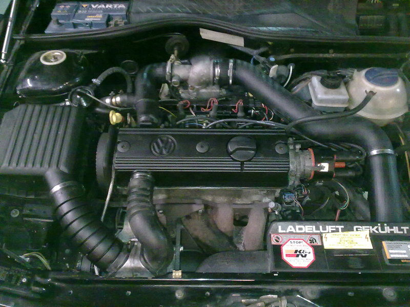

Also.....DANKE ERSTMAL für die vielen Tipps! Der öldruck muss bei 2000U/min und 80Grad mindestens 2 bar hoch sein! DAS SAGT VW...habe mir so einen plan ausdrucken lassen womit mann die öldruckschalter prüft!Alles OK! Im Cockpit sitz eine art steuerteil wo die daten beider Öldruckschalter einlaufen...und genau da ist die WURST drinne! Schön wenn mann den Fehler findet...aber die vielen nächte und vorallem die kohle für die ganzen teile hätte ich mir sparen können.....tztztztz! AUTO STEHT JETZT ZU VERKAUF!GUCKT MAL AUF MEINE SEITE! DEuTLICH UNTER HERSTELLUNGKOSTEN ABZUGEBEN! Mfg Manuel Ps..wünsche euch allen eine Beulenfreie Saison!
