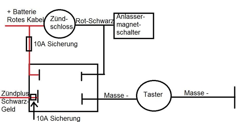

[b]FERTIG und FUNKTIONIERT[/b] :D So hat alles geklappt. Eine Fertige und RICHTIGE Skizze der Schaltung inklusive Kabelfarben bei einem Polo 86c bj 1994 hängt unten bei ! Was andere jetzt sagen obs korrekt oder falsch ist, einfach oder schwierig ist mir egal denn genau so funktioniert es einwandfrei ! Evtl. können auch die Sicherungen weg aber naja, ich bin auf Nummer sicher gegangen. Also hier nochmal kurz erklärt und zusammen gefasst: Das rote Kabel Dauerplus splitten also ein zweites anlöten. Das schwarz- rote Kabel splitten, dieses geht zum Magnetschalter zum Anlassen. Beide an das Relais schließen. Als Drittes wird das gelb-schwarze Kabel gesplittet welches Zündungsplus ist, wo also nur Saft drauf ist wenn das Zündschloss in der zweiten Stellung ist, hier sollte auch eine Sicherung von 10A rein. Ebenso bei dem roten welches zum Relais geht. Nun habt ihr 3 von euren 4 Anschlüssen am 4-Poligen Relais besetzt. Am 4ten Anschluss kommt ein Masse Kabel welches zum Taster geht. Aus dem Taster raus kommt auch ein Masse Kabel welches zur Batterie oder an den Rahmen eures Moppeds kommt. FERTIG ! Meine Bauteile: -2x 10A Sicherungen -1 KFZ- Lastrelais (Schaltrelais) 30A -4mm² Kabel -Kabelschuhe Ich hoffe ich konnte alles einigermaßen gut erklären, anonsten nochmal eben Fragen...! Achja, eventuell könnte ein MOD das Zeugs oder eine von ihm geschriebene Anleitung mal unter "Tipps und Tricks" setzen... Danke an alle die mir geholfen haben :D Greetz
