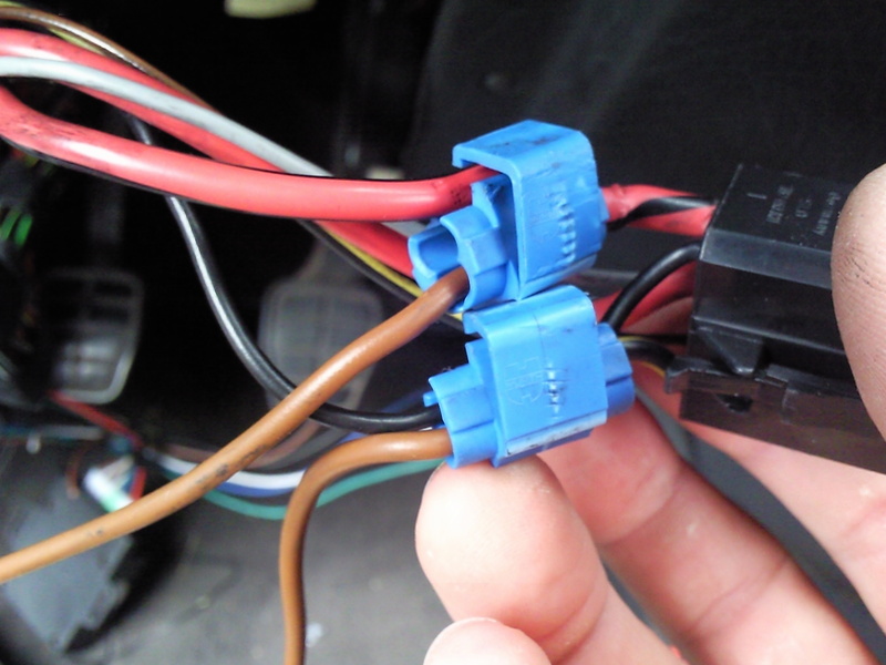

So hier einmal ein Bild vom Zusatnd des Steckers als es über den Schalter lief (hab es nur nochmal dran gehalten, da ich die Klemmen schon geöffnet habe. Jeweils ein Braunes Kabel geht von rot/ schwarz und von Schwarz weg zum Taster zum überbrücken). Dann das Schloss Schloss von hinten und einmal vom Zustand des Schalters jetzt nachdem die Klemmen ab sind. Wie gesagt sie waren ja eigentlich nicht unterbrochen. Ich hab mich auch schon gefragt, ob der Typ der das gemacht hat vieleicht die Kabel im Stecker irgendwie getauscht hat das es mit dem schlüssel nicht fünktioniert. Die aufteilung am Stecker ist bei mir (anhand der nummern auf dem Stecker) wie folgt: 15 = Schwarz 50 = Rot/ Schwarz R = Leer 30 = Rot P = Grau X = Schwarz/ Gelb S = Braun/ Rot
